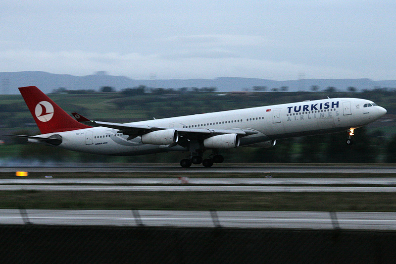

Ja, damit kann ich dienen. Mir ist beim durschauen meiner Bilderreihe aufgefallen, dass die Maschine beim Touchdown einen "kleinen Hopser" gemacht hat. Vielleicht ist das eine Erklärung? Das ist das erste Bild mit geöffnetem Reverser in dieser Serie.

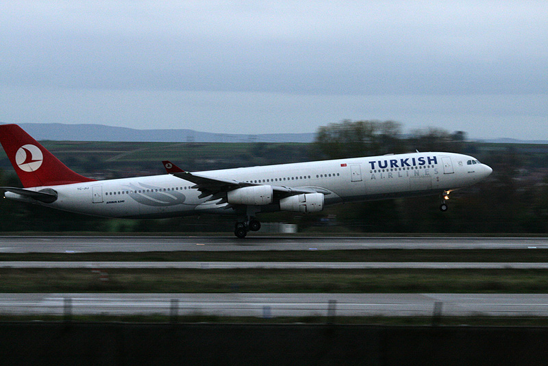

    Ich bin mir allerdings nich sicher obs vielleicht nich auch nur eine optische Täuschung durch den Blickwinkel ist. Jedoch scheint mir beim ersten Touchdown das Hauptfahrwerk bereits horizontaler ausgerichtet, als in dem Moment, in dem die Reverser öffneten...
    Erster Touchdown
    Erster Touchdown
    2009:10:25 18:09:20
    25. Oktober 2009 17:09
    Canon EOS 400D DIGITAL
    -3/3 EV
    Wenige Sekunden später beim Öffnen der Reverser
    Für mich sieht das wie ein "Hopser" aus.

    Ich hab nochmal nachgesehen, es wird definitiv "compressed" abgefragt. Also muß er beim ersten Aufsetzen mindestens ein Federbein soweit eingefedert haben, daß das System durchgeschaltet hat.
    Und ganz klar, hier reicht ein Fahrwerk und Wheelspeed wird auch nicht mehr abgefragt. Das war bis zu dem Warschau-Unfall anders, da brauchte der Flieger noch beide Hauptfahrwerke "compressed" und Wheelspeed.
