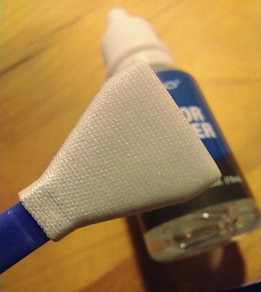

Die Swabs sind Plastikspatel mit einer Breite entsprechend der Sensorhöhe, über welche ein Textilgewebe gespannt ist. In den Kits ist außerdem eine Reinigungsflüssigkeit (mutmaßlich Tenside in einer Wasser-Alkoholmischung), von welcher 2-3 Tropfen (!) auf die Swabs gegeben werden. Nicht mehr, sonst kann es Schlieren geben. Zweck ist nur, das Gewebe etwas anzufeuchten, damit der Schmutz besser haften bleibt, und es nicht zu durchnässen. Ich gebe die Tropfen mittlerweile auch nicht mehr auf die Kante (Risiko, dass zu viel) sondern ca. 2 mm von dieser entfernt auf die Fläche, einen links, einen rechts. Man kann dann beobachten, wie die Flüssigkeit sich durch die Kapillarkräfte gleichmäßig innerhalb von ca. 30 s verteilt. Der Swab wird dann an einer Sensorkante im ca. 45-60° Winkel aufgesetzt und so einmal über die Länge des Sensors gezogen und anschließend entsorgt (beim 1. Swab ziehe ich manchmal auch noch zurück zum Anfang, aber dann ist wirklich genug). Dabei wird kein Druck ausgeübt, also nicht geschrubbt. Der Swab gleitet nur sanft aufliegend über den Sensor und nimmt dabei den Dreck auf. Einmalige Verwendung pro Swab ist ebenfalls wichtig, ansonsten verteilt man den Dreck wieder nur. Pro Reinigungsvorgang benötige ich 2-5 Swabs, heute Abend waren es zwei, nimmt man zu viel Flüssigkeit, steigt schnell der Verbrauch, weil man die Schlieren wieder mit genau richtig angefeuchteten Swabs wegwischen muss, da hatte ich schonmal 5 gebraucht.
Außerdem: Nur Swabs für die richtige Sensorgröße verwenden. Mir waren mal die für Vollformat ausgegangen und ich hatte nur noch APS-C Swabs, wo ich dann dachte, wischt du halt zweimal. Kann vielleicht klappen, mir ist an der „Naht“ der Wischbewegungen immer zu viel Dreck übriggeblieben.

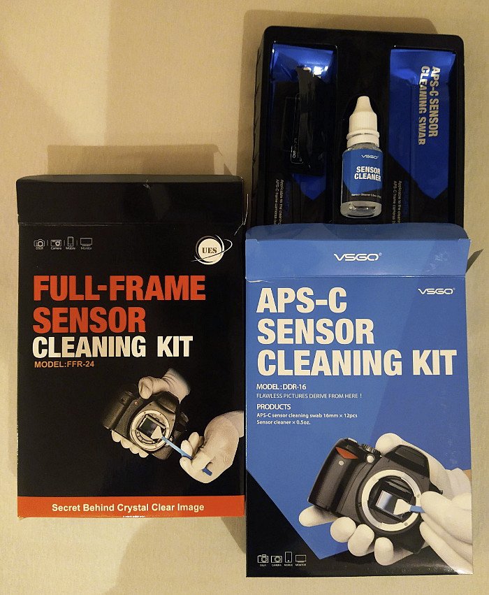

Die Kits mit 10 Swabs + Reinigungsflüssigkeit liegen bei ca. 20 €, hat man noch Flüssigkeit, kann man auch nur Swabs für ca. 7-10 € / 10 Stck. nachkaufen. Mit 10 Swabs schaffe ich ca. 3-4 Reinigungsvorgänge. Die Flüssigkeit verdunstet, nach 2-3 Jahren sind die Fläschchen leer (müsste mal versuchen, ob sich das verbessern lässt, wenn man den Verschluss zusätzlich mit Parafilm umwickelt).

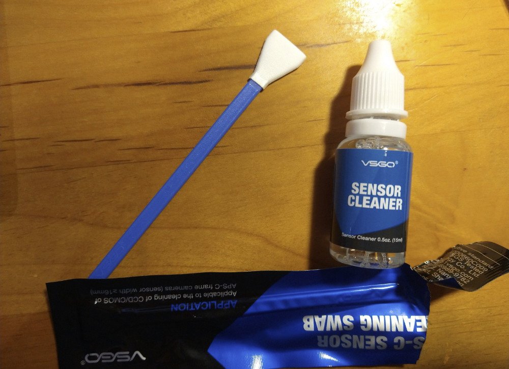

So sehen die Kits aus - bestehend aus den einzeln eingeschweißten Swabs und dem Fläschchen mit der Flüssigkeit. Das soll jetzt keine explizite Kaufempfehlung für genau diese sein, wobei ich an denen nichts auszusetzen habe.

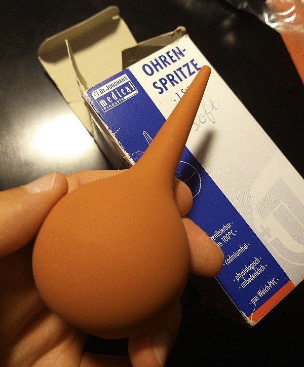

Mit einer Ohrenspritze kann man erstmal den Spiegelkasten ausblasen, um lose hängenden Dreck zu entfernen. Dazu Kamera mit dem Bajonett nach unten halten und ein paar mal reinblasen. Leider bekomme ich damit Dreck, der auf dem Sensor hängt (und durch die automat. Sensorreinigungsfunktion schon nicht entfernt werden konnte) damit nicht weg.

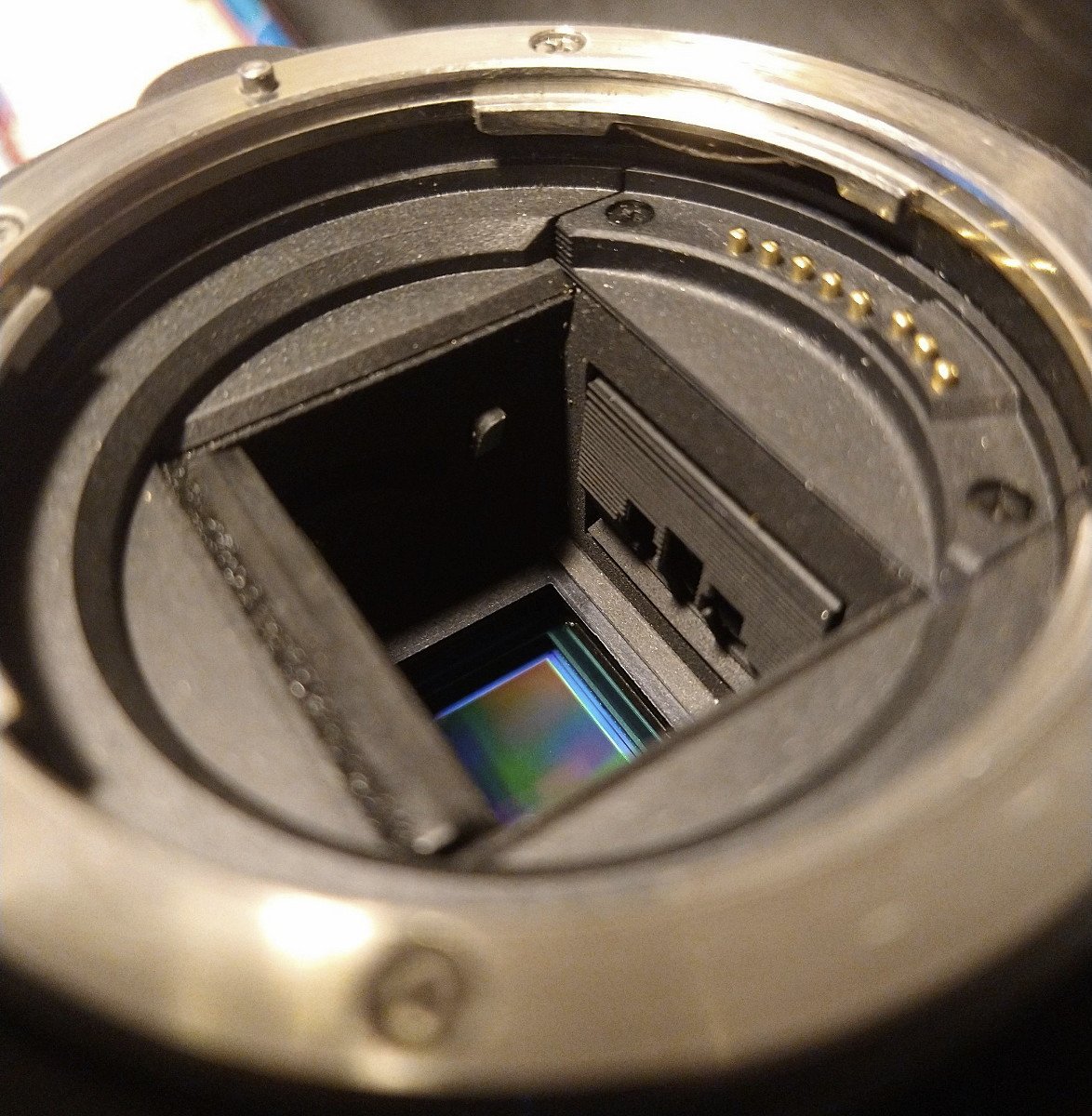

Blick in den Spiegelkasten der 700D - wenn man genau schaut, sollte man einen Staubpartikel auf dem Sensor erkennen

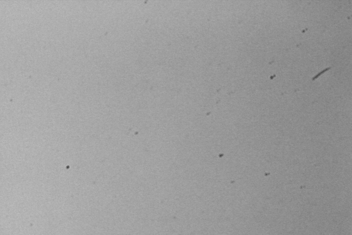

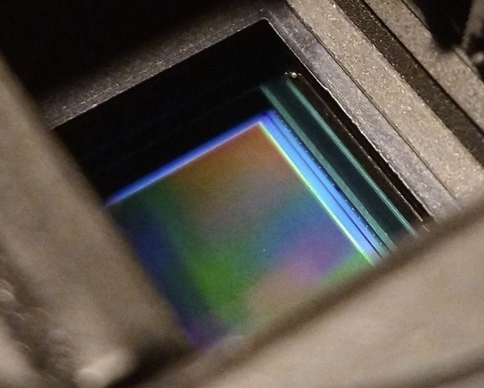

Ausschnitt - der weiße Punkt ist ein großer Dustspot (das ist das Vorher-Bild, der Dreck ist rel. schwer zu erkennen)

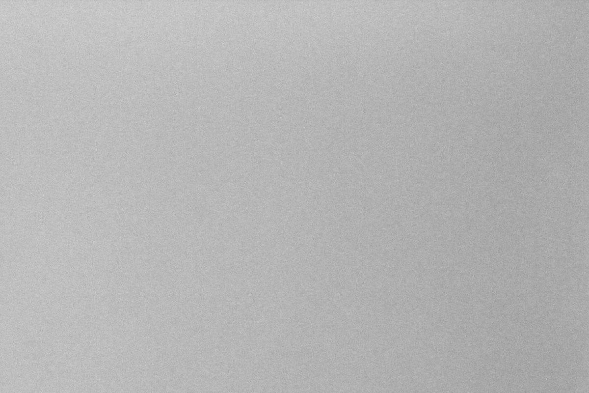

Nun zu den Testbildern. So sah es vor der Reinigung aus (Ausschnitt oben-rechter Quadrant des Sensors)
So nach dem 1. Durchgang
...und so nach dem 2. Ehrlicherweise ist im unteren Bildfeld noch ein ganz kleiner Spot übrig, aber der stört mich jetzt nicht, ärgerlich sind ja eh die im Himmel. Btw, auf dem Sensor ist es natürlich umgekehr - das, was auf dem Bild oben ist, ist auf dem Sensor unten.
So sieht ein Swab und das Fläschchen aus
und etwas genauer:
