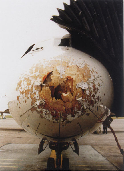

MD-81 nach Gewitter-/Hageldurchflug.
Gut zu sehen, dass die Nase nicht aus Metall besteht.
